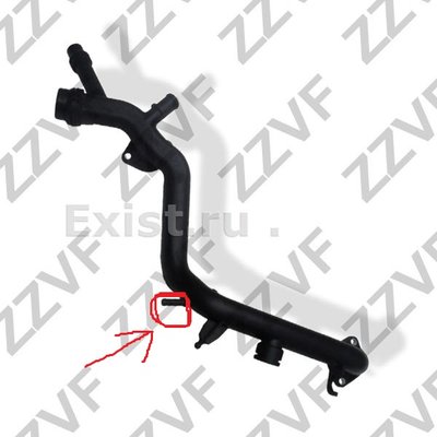

    добрый день всем спасайте у меня 15 лет а6с6 3,2 249л/с двиг.BYU(стоит в домашнем теплом гараже там +24 а на улице сейчас +5) раньше такого не было. хоть с утра или на прогретой как включаю все время включается вентилятор (там их два. тот который возле правой фары) и отключается когда проедешь на скорости метро 800 но как зараза скорость уменьшается через время опять вкл. ПОМОГИТЕ до этого менял прокладки под клапанными и свечными колодцами .начала еле трубка сочиться Трубопровод системы охлаждения там где красным отмечено. микро трещина .Был на диагностике все показало что в норме уже бошка кипит не знаю что делать менял всегда расходники для то.заменил все жикости .тормозные колодки. радиатор не мыл Трубопровод системы охлаждения.j.jpg

    Включал я эко вентилятор отключается. На диагностике был. Ошибок не выявлено. За исключением что антифриз исчезает. Нашли откуда заказал деталь там микро трещина

    Спасибо всё читал. Понятно всё. Жду последнюю прокладку и поеду менять патрубок ож где стоит датчик а то задолбался подливать антифриз
