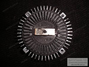

    Ауди а6 1,8т механикаПодскажите пожалуйста,вентилятор муфты крутиться постоянно,даже с утра когда заводишь,датчик температуры двс не поднимаеться совсем,даже от 60 не отрываеться,в машине холодно,вохдух теплый,в чем проблема?возможные варианты?

    Если даже это термостат неужели совсем не грееться двс

    Первое. даже если и не исправна муфта то движок всё равно должен прогреваться, а если не прогревается то термостат. Проверьте патрубки (верхний) на радиатор нагреваются вместе с мотором сразу! Если сразу то понятно, термостат заклинило в открытом состояние, менять.
    Второе. Виско муфта хитрая вещь. Проверяют кто как. Я на холодную завожу и снятой перчаткой слегка за края лопастей начинаю тормозить, если легко останавливается полностью то муфта на холодную не включена. Если пропеллер не остановить то муфта включена и надо попробовать отрегулировать её. По центру у неё есть пластина UPlkuxyIHO.jpg она играет роль термо включателя. Чем больше она выгнута на ружу тем позже муфта включится. То есть отвёрткой отгибаем её центр от муфты делая её дугой.
