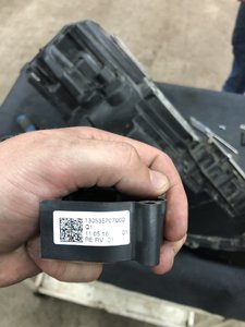

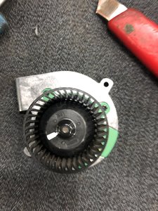

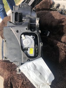

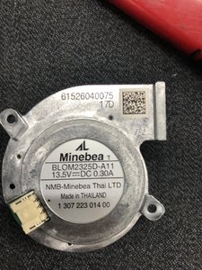

    Если актуально, сегодня разобрал свою правда правую фару та же ошибка. И так: вентилятор 2 это который за запаянной крышкой за за крайней линзой. Крышку нужно срезать, по мануалы туда потом ставится ремонтная под неё есть крепёж. Номер вентилятора ПРАВОВОЙ фары 4g8907463. Ищу где купить б/у, новый стоит 6400. Крышки нет нигде
    PS: кулер используется ещё много на каких марках номера для поиска: ba532509wb59 Мерседес, 130722301100 бмв, BLOM2325D-A11 номер хела. Крышку не нашёл посажу на герметик спиленную. Номера деталей актуальны для правой лед фары Audi A7 2011.
    PPS: ребят добавляйте инфу для левой фары, я пол ночи потратил на поиск детали в итоге купил от мерса.

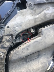

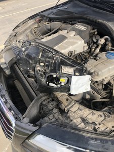

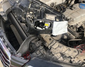

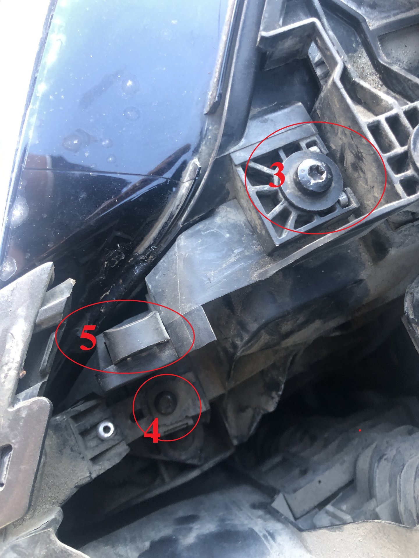

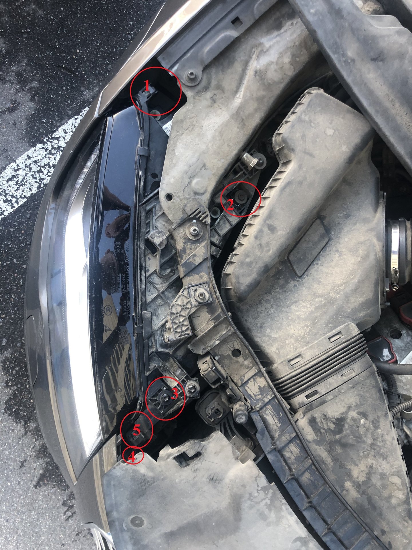

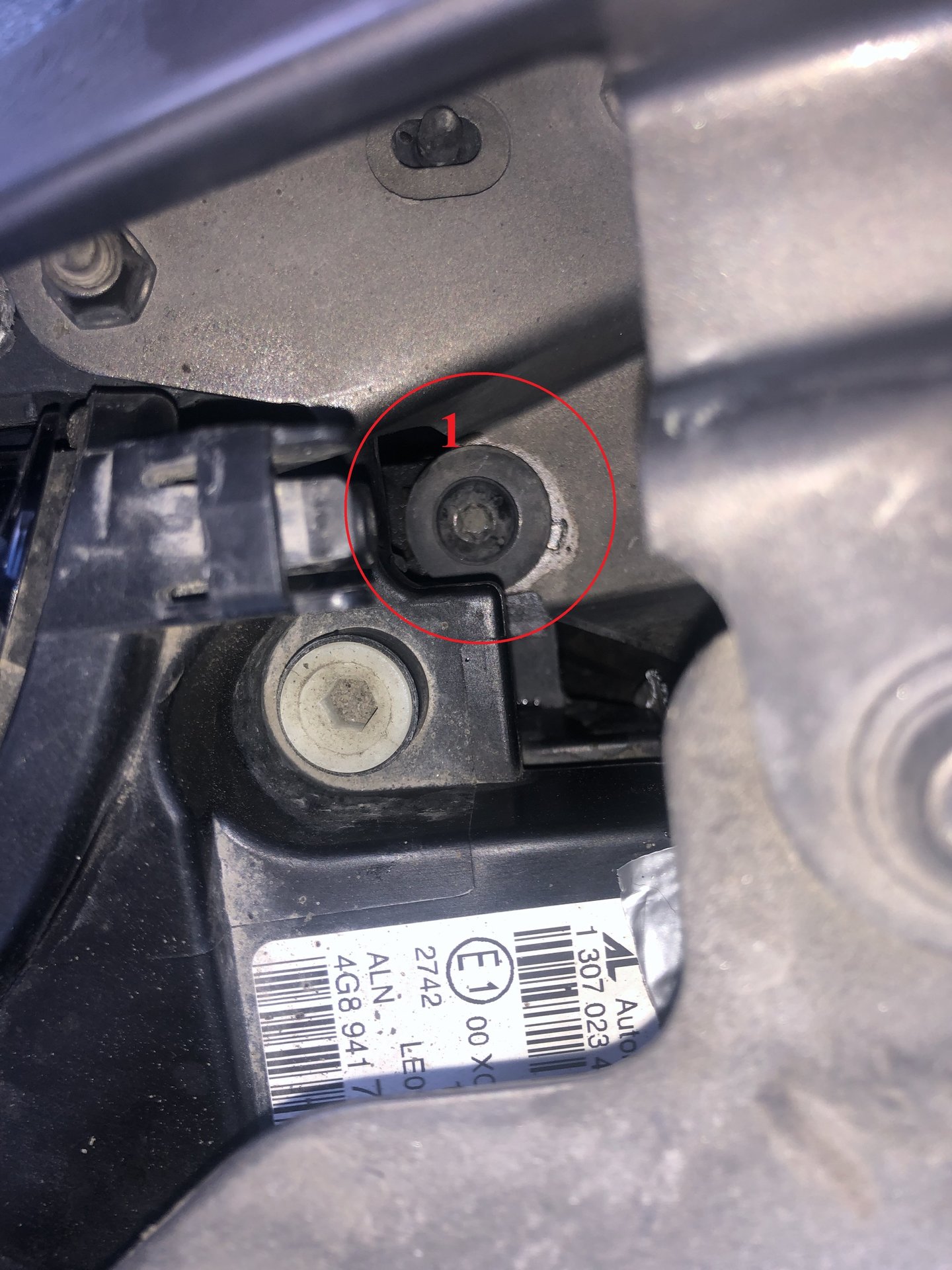

    Да. Постараюсь объяснить на пальцах )), нормальных фото нет. И так нужно ослабить или открутить 3 "болтасаморезавинта" на фото №1, №2, треий №3 был-бы он находится ближе к крылу и еще чуть назад. №4 отворачиваем "болтосаморезовинт" держащий ухо бампера (или решетки, или не ухо обвел бордовым цветом) что бы это ухо стало шевелиться (при снятии его нужно отогнуть немного). №5 стопор фары поднять в верх (ход около 2х сантиметров). далее аккуратно пошатывая вынимаем фару. Машину вижу редко перефоткать возможности нет т.ч. если пришлете более подробные фото распишу нормально
    Итог: ослабляешь 3 болта держащие фару, 1 болт держащий "ухо" бампера, поднимаешь стопор и снимаешь фару. ВСЁ!

    Спасибо земеля. Все поменял. Родной веник при прокручивании его пальцем заметно подклинивал.

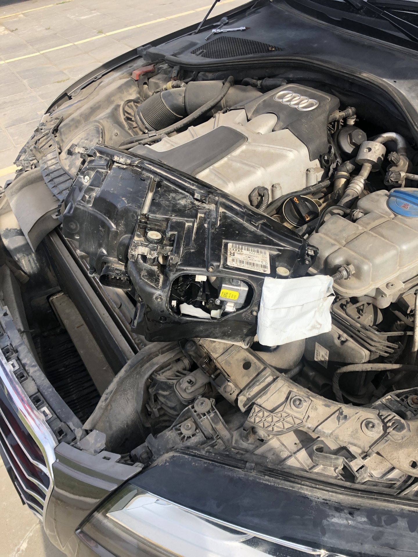

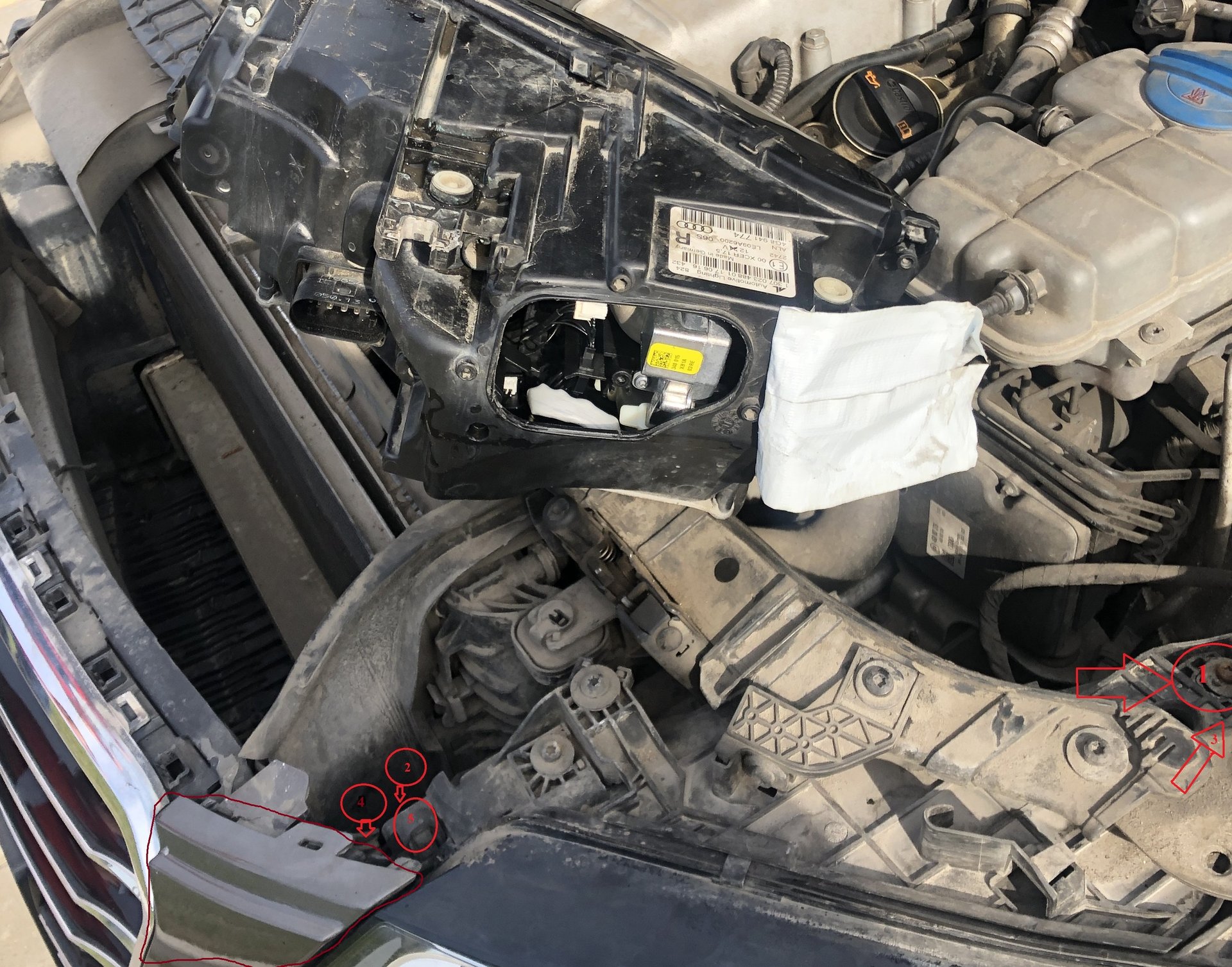

    Снятие led фары audi a7 2011: в принципе как описывал выше, сделал фотки.

    ставил вентик от бмв б/у))) за 1500 руб, работает второй год норм)
