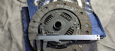

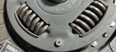

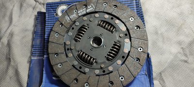

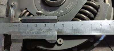

  13. Grigoriy.
    Grigoriy. Завсегдатай
    4 фев 2018
    699
    Ростовская обл.
    AUDI 100 C4 92г AAR
    На днях буду менять, сфотаю старый.
    Geka нравится это.
  14. Geka
    Geka Старожил
    25 мар 2004
    13.987
    Карачаево-Черкессия респ.
    100\44, WC, 1984, ГБО ГИГ3-L
    Плохо видно. 9,5?
  15. Grigoriy.
    4 фев 2018
    699
    Ростовская обл.
    AUDI 100 C4 92г AAR
    Да, до 10 не дотянули.
  16. Geka
    Geka Старожил
    25 мар 2004
    13.987
    И замер толщины то же.
    Кстати, кроме износа проблема как провлялась?
  17. Grigoriy.
    4 фев 2018
    699
    Ростовская обл.
    AUDI 100 C4 92г AAR
    Никак. Вскрытие показало, несколько клепок уже трут о метал. Менял сальник к\в задний, так и обнаружилось)), я не сторонник менять рабочие детали, поэтому не закупил сразу сцепление, и неделю без машины так же не могу, поэтому собрал на старом диске. Ремонтирую сам, поэтому мне дешевле лишний раз разобрать, чем отдавать не малые деньги на ненужные запчасти.
