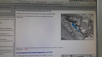

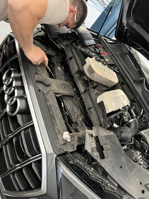

    Народ… пригнал вторую SQ7 в рестайле…. В мрэо не могут найти номер мотора и поставить на учет… от дилера прислали картинку… но там писец … такое ощущение что морду надо снять чтобы до него добраться и сфотографировать…. буду признателен… может не там ищем…
    А без фото не ставят у нас на учет… искали наверное 5 мастеров с МРЭО и просто с сервиса, и со светом и без…. Все нагромождено под капотом, что на фото от дилера все просто , типа над ремнем… а в жизни, и ремень виден от силы 3-4 см где то в глубине

    Фото от дилера понравилось :) Бензиновый TDI :)
    У Вас для начала какой двигатель Дизель, или Бензин?
    На дизелях цепью привод насоса, а номер в развале блока и хоть и сверху, но не думаю, что его можно "сфотографировать" без снятия тех-же впускных коллекторов.

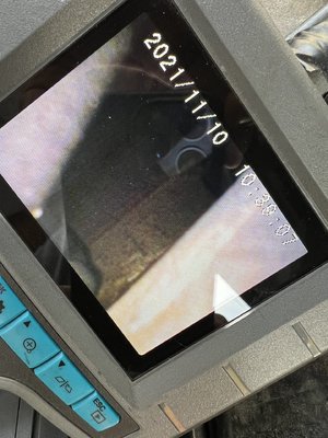

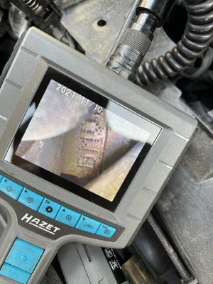

    Дизель…. Пробуем камерой…
    Видно начало и конец… а посередине не видно…

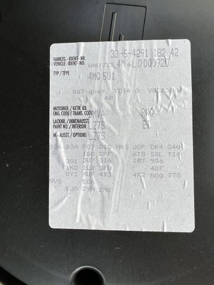

    Дилер сказал что и в багажнике есть… наклейка есть написано DMVA … а дальше не ничего на наклейке нима…

    Конечно засада, я вот только не пойму, а на «фига»? Если у инспектора сомнения, пусть назначает экспертизу, и ковыряются себе на здоровье за свой счёт.
    Не пробовал, конечно, но можно ещё эндоскопом попробовать. В кишках лазают, а тут болванка металлическая.

    #6 АндрейР, 31 май 2022
    DMVA № 3474

    это цифра с головы :) ???

    вчера с камерой лазили...вроде диаметр 8 мм.... не заходит глубже...сегодня возьмем камеру 5 мм.... вроде должна залезть...

    Цифр столько, сколько двигателей выпущено. В номере на блоке практически наверняка после типа двигателя идет дополнение нулями.
    То есть DMVA003474
