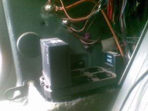

    Добрый день! Год ездил без АБС, решил сделать! Когда я покупал авто старый хозяин сказал что он убрал предохранитель, якобы ему не нравилось АБС!
    Я снял пласмаску возле левой ноги, и не чего там не нашел куда его можно засунуть! Я с фотографировал, посмотрите пожалуйста!

    Может у меня вообще этого реле нет?

    Мужики, я фото сделал, там все видно, не ужели не кто не знает?

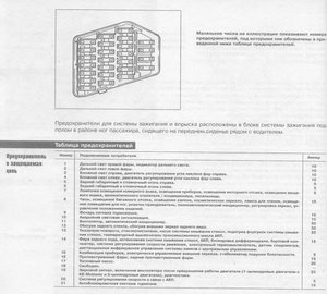

    А причем тут реле, ведь предыдущий хозяин говорил про предохранитель. Смотреть предохранитель номер 21 , 15 ампер.

    У тебя только двойная релюха стоит, а реле вкл. АБС с предохранителем ваговский номер 443.927.826, БОШ 89 71 44. Я у себя менял стоит там где ты искал, либо снято вообще. Может оно стоит в коробке под капотом. Поищи!!! Цена оригинала около 4000 р. и идет уже с новой маркировкой, я взял на разборке за 150р. Повезло несказанно!!! Сейчас все работает. Можно включить и отключить по желанию.:ded:

    Так он сказал что его снял именно с этого место (фото)! может в месте с реле? Хотя я не знаю даже куда реле вставить новое!

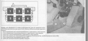

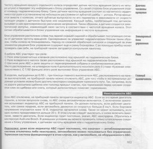

    Похоже оно может быть , а может АБС быть и без него

    Да реле такое как на пост№8. На твоём фото реле нету. оно должно стоять в предыдущем гнезде в наружном ряду. Посмотри есть ли туда подвод проводки.

    Нет там не чего! Вообще пусто! Такой штучки куда всунута первая (на фото) нет вообще!

    Так что делать? вообще странно все! Даже не куда реле воткнуть

    У меня в свое время такая же проблема была с АБС. реле стояла там где ты ищешь, колодка желтого цвета должна быть

    В моем посте 8 в первой картинке сказано , что с 7/92г реле не ставят , а его функции выполняет сам блок АБС.

    Смотреть 21 предохранитель.

    Стоит на месте! Рабочий! Да и хозяин старый говорил что снимал его именно в низу

    +1000 Поддержу!!! Колодка точно желтая, а сама релюшка (номер я ранее дал) имеет 7 ножек, найди схемку и попробуй по цвету проводов найти. Если стоит клавиша отключения/включения АБС релюха должна быть. Может колодка отщелкнулась из монтажной коробки и находится под ней.:ded:
