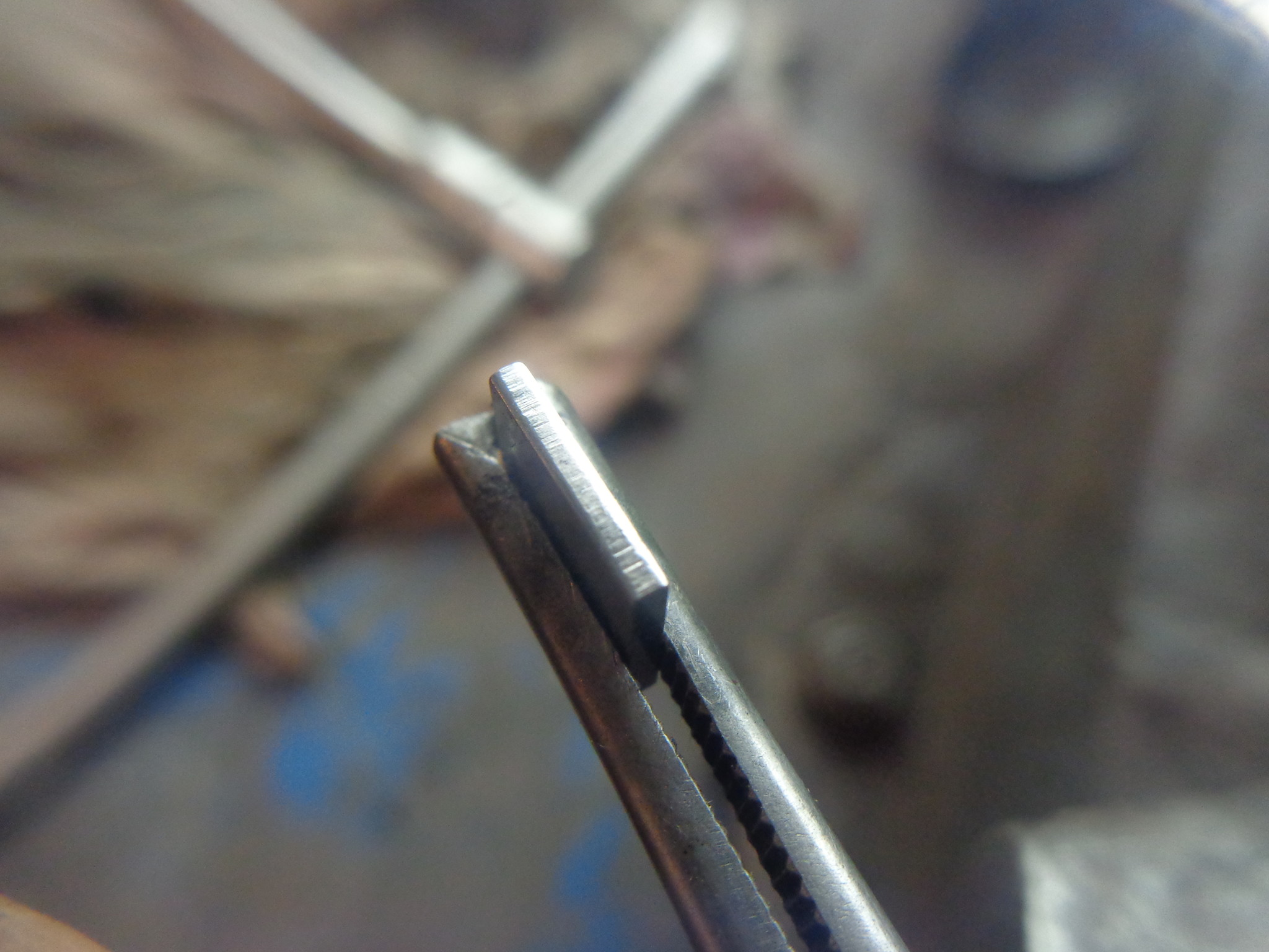

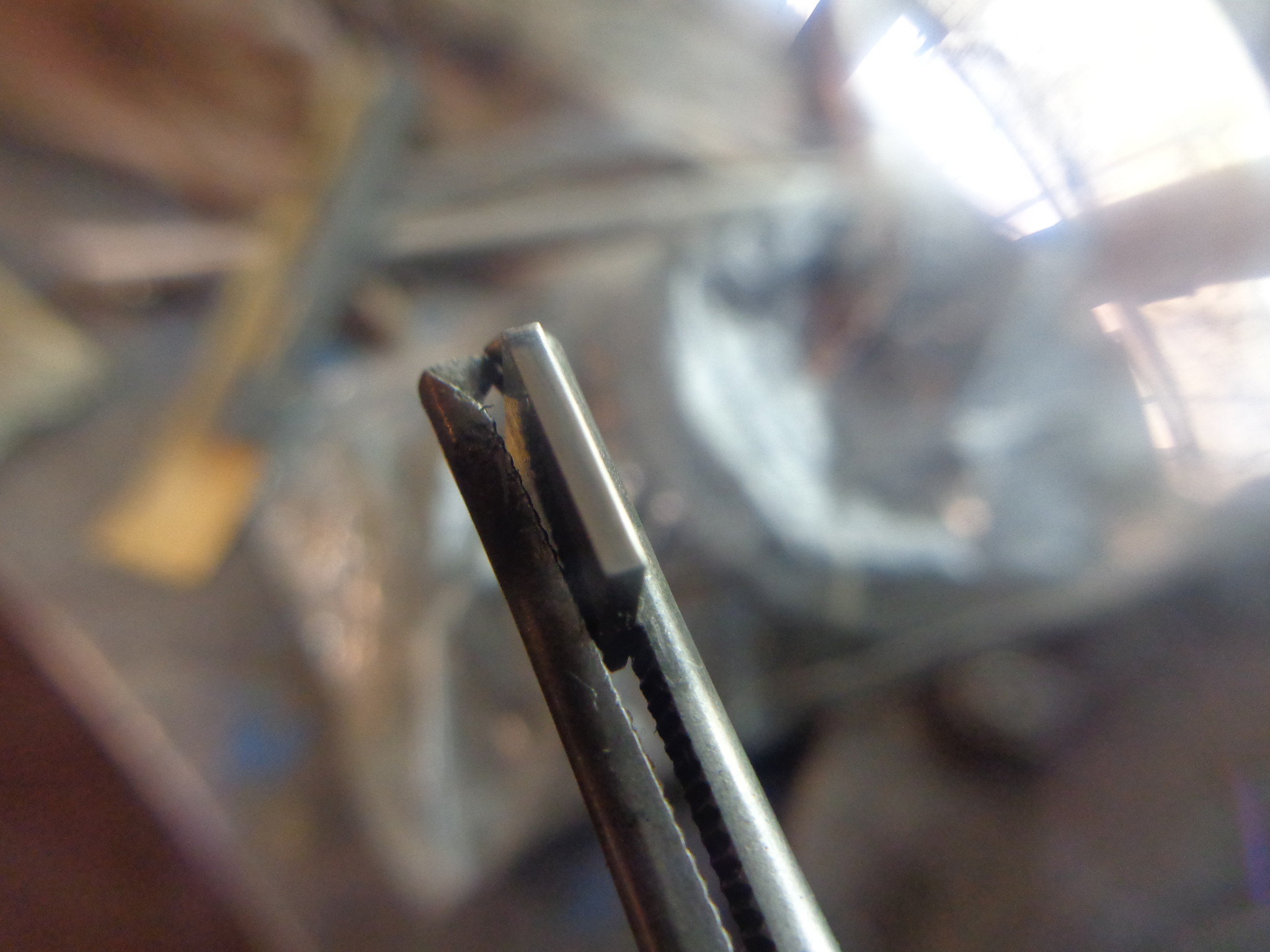

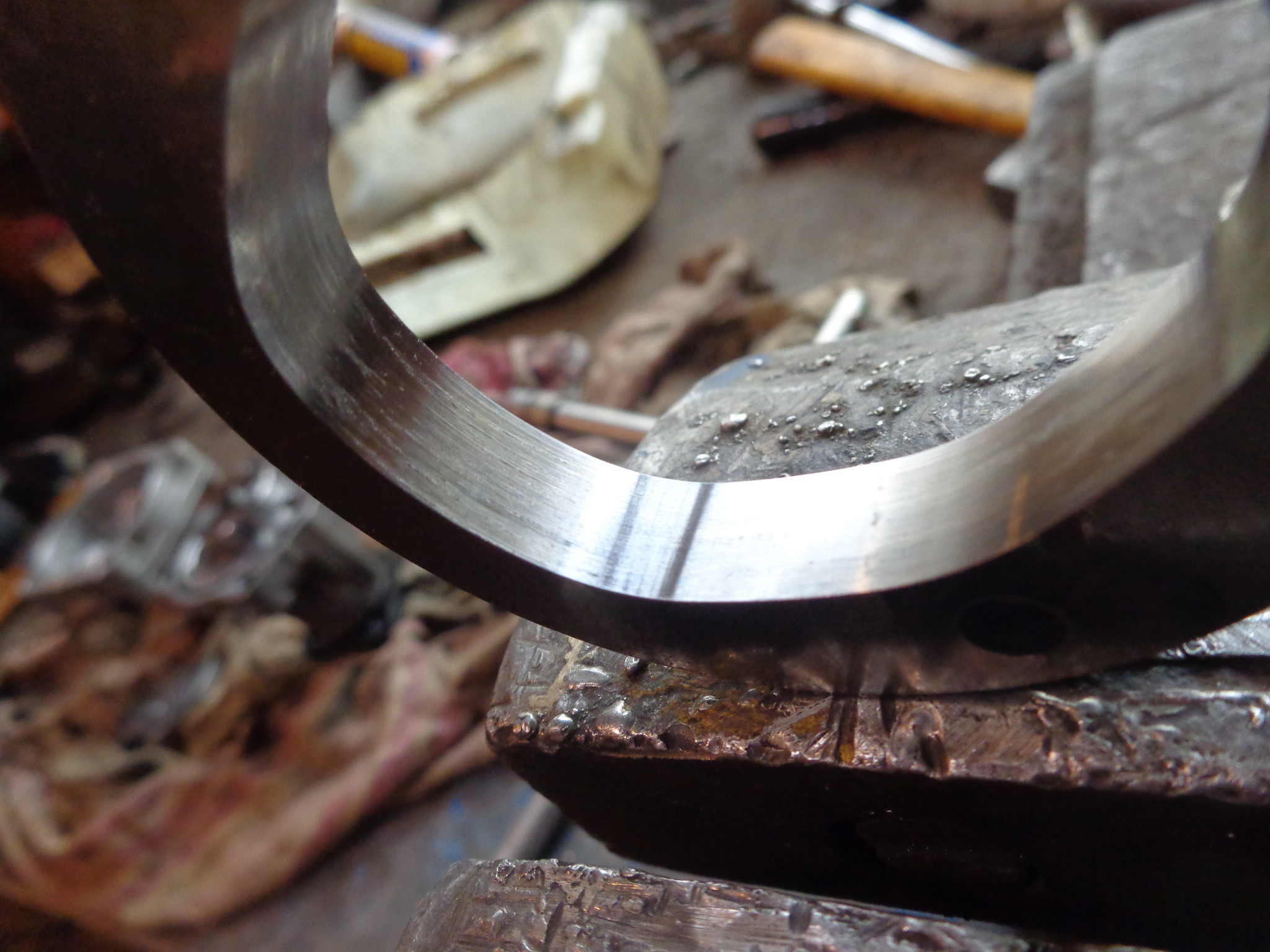

    По отзывам,новые насосы "мутных" производителей не хвалят.Б.у. лотерея и не зависит от "свежести" выпуска.
    Самое верное решение это сперва бы как то замерить сколько давит насос,но как такое реализовать "на коленке" я не задумывался,а отвозить в спец контору наверное будет накладно.
    Могу скинуть номер артикула основной з.ч. насоса гур,если надумаешь поэкспериментировать
    7681860134
    Так же сам морочился с восстановлением данного артикула,но такая работа осуществима не каждому,без нужного инструмента и твердых навыков слесарных работ лучше не лезть.
    Самый дешевый способ(на правах "чуда") это замена жижи,но ты ее отмел сразу,но если все таки передумаешь то попробуй залить мобил 320,именно его ,а не 220
    Вот,к примеру,устранение выработки(набиваются ступеньки) в статоре и (задиров) на пластинах.
    П.с. Всё это может быть бесполезно,если дело не в насосе ,а в рейке.
    Возможно жижа тупо перетекает через изношенное уплотнение на рабочем поршне.
    Поэтому надо как то сперва узнать сколько давит насос.
