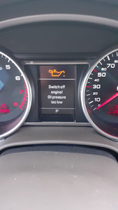

    upload_2020-9-23_21-42-42.jpeg Друзья! Ай Нил хэлп! Вкратце... Q7 3.0 TFSI 333лс. Когда уровень масла ниже МАКСИМАЛЬНОЙ ОТМЕТКИ, на холостых оборотах, при полностью прогретом моторе, загорается вот такая лампа. Низкое Давление Масла! Я не понимаю связи, почему, что это? Если уровень выше максимальной отметки, лампа давления не загорается. Появилось после замены мотора.

    Да.. ещё! Маслонасос новый, регулятор давления новый.

    Датчик уровня может подвирать

    У друга была похожая проблема на MB GL. Кто-то перепутал щуп, он был от двигателя другого объема. По щупу масло было в норме, а на самом деле ниже минимума.

    Держи уровень чуть выше, ничего страшного.

    У меня на таком движке - лампа горела, когда бензин в масло попадал.

    Меняли насос.
