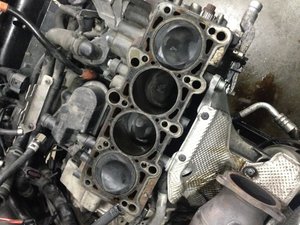

    не знаю, нужно уточнить.. но у меня после залития масла в цилиндр компрессия стает нормальной. Исходя из этого я так понимаю проблема не в клапанах, а в поршневой группе? Или же я ошибаюсь?

    Ну точно на этот вопрос ответит тестер утечек (давление в цилиндр) , в принципе ты прав .. Просто ,мне не совсем понятно процесс разобрать и ..осмотреть )) Не передний не задний угол седла ,не трещины и раковины осмотреть не удастся ,пока не начнешь притирку ..Это я уже по своей практике механика помню , и только по дорожке ты поймешь состояние этого соединения седло -клапан ..

    Понял! Спасибо... что меня еще удивляет - до снятия головы компрессия была в норме - это с одной с одной стороны, с другой стороны - фокус с маслом, который показывает, что голова здесь ни при чём. Хотя пропуски зажигания по 1му цилиндру были и до того, но только на холодную. Сейчас - постоянно..
    Моторист, который снимал голову говорит, что когда снимали и чистили, наверное что-то там расшатали либо это от чистки..
    Мне главное понять, если это возможно - в чем проблема может быть скорей всего, в кольцах либо надо полностью растачивать блок..
