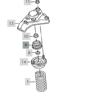

  9. AUDI 3.0L
    AUDI 3.0L Новичок
    5 июн 2012
    23
    A6 3.0 TDI
    А под цифрой 9 что?
      78,9 КБ
      79
  10. Dimon717
    Dimon717 Живу я здесь
    7 окт 2015
    1.192
    A6/C4 AAH/4HP18 Q avant
    Сайлентблок.
    Как видно, конструкция не поворачивается.
  11. AUDI 3.0L
    AUDI 3.0L Новичок
    5 июн 2012
    23
    A6 3.0 TDI
    называется он подшипником, читаем матчасть!!!
  12. Dimon717
    7 окт 2015
    1.192
    Умничаем дальше?))) Для тех, кто в танке объясняю ещё раз: шток амортизатора не крутится при повороте руля. Эта деталь #9 может называться хоть как. Но она не поворачивается вокруг оси.

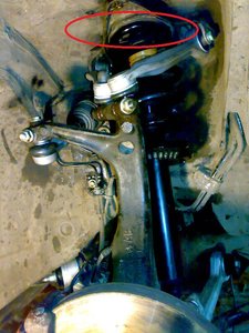

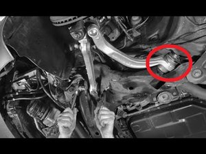

    Керхиром похерачте в верхнию часть стойки амортиразатора сперва 118541872.jpg , проверте есть треск, если пропал то как ране писали сайлен блок под №9 виноват. Если не пропал то керхиром похерачте в сайлен блок нижнего заднего рычага hqdefault (1).jpg
    Звук от резины идёт (как мне кажется).

  15. Schpuntick
    Schpuntick Живу я здесь
    22 июл 2012
    1.091
    A6/C5 2.4Q 98г.
    Опору скорее как бы слегка мнет при поворотах, так как вилка аморта при поворотах смещается в горизонтальной плоскости. Вокруг оси аморта опора точно не поворачивается.
