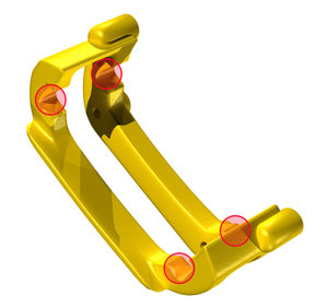

    Только ты уточняй, что на передние скобы она не подойдёт!
    81000500 подходит под манжеты пальцев на заднюю ось или под пыльник поршня передней оси. Она слишком жидкая и на скобах не держится.
    На направляющие ПОВЕРХНОСТИ передних скоб, где колодка, нужна густая не смываемая химией, без медной стружки, без металлической стружки смазка. Teroson VR500 идеально туда подходит и держится сезон. Продается удобный тюбик 35 мл. По цене и характеристикам конкурентов нет. Производство Германия

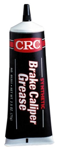

    Нет. Не эта. Не могу сюда фото почему-то загрузить. Смазка густая, медового цвета от фирмы CRC. Найду её номерок, скину сдесь

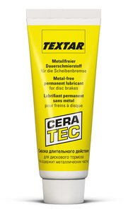

    Речь об этой пасте от TEXТАR ?
  15. Masterz

    Феноменальное совпадение парт-нумбера с TEXTAR-овским.

    Нет, другая смазка от CRC.
    Могу на ватцап фото скинуть.
    Мой телефон 8-915-755-91-30
    Там тюбик большой, как зубная паста. Липкая, держится хорошо и водой не смывается.
    Кто-то один мне напишите, я скину фото и Вы это фото сюда выставите. У меня что-то не получается сюда фото загружать

    Вот, пожалуйста...
    Правда, у меня Интернет никакой. Долго загружается.
