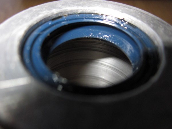

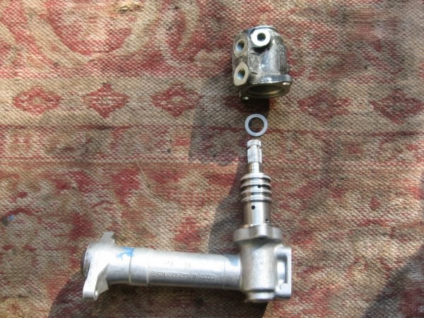

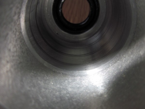

    Ну во фото ,видны очень глубокие риски,эти риски остались от пластмассовых колец,они оче[​IMG]нь глубокие.Кагда пол года назад я менял сальник и поменял кольца пластиковые, хватило на 6 месяцев,а сейчас поменял только сальник ,его сразу выбело.Эти кольца (пластиковые) разделяют каналы,самое верхнее кольцо разделяет сальник от первого канала,первый канал как раз идёт с силового шланга от насоса,так как под кольцами в крышке выроботка просто офигеть какая кольцо не держит и масло сквозь кольцо идет к сальнику ,так как давление большое его выдавливает.[​IMG][​IMG]

    спасибо за подробные фото.
    проблема была в износе как я и предпологал. Причина видимо частицы металла в масле, а вот откуда они уже вопрос. наверное насос виноват.

    Я незнаю откуда такие риски,но я заменил эту крышку и всё заработало ,сальник не выбевает. А теперь скажу как менять пластиковые кольца . Стакан воды горячей опускаем кольца и пусть лежат минут 10,сливаем воду и наливаем опять китяток,пусть лежат минут5,потом берём кольцо и надеваем в канавки,первые два кольца одеваем быстро,потому что самые дальние,а пластик остывает,я помогал отвёрочкой,пластик не разорвался, как одел кольца памял их пальцами, чтоба они поджались.Вот и всё ,всем удачи.

    Сразу скажу ,это фото не моё,но на фото показаны эти кольца ,они белые,а у меня стоят (ЧЁРНЫЕ)[​IMG]
