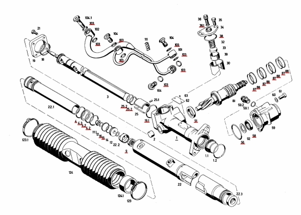

    [​IMG] . Это не моя рейка,но здесь показан сальник № 58.

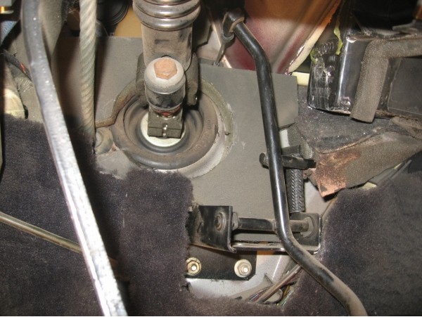

    [​IMG] Вот здесь течот.

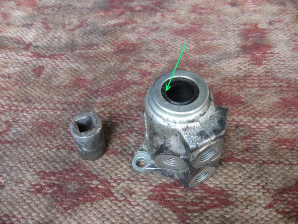

  20. lipppton
    lipppton Новичок
    8 мар 2010
    70
    AUDI A6/45 2.6 АВС
    Да вы правы, сальник здесь не причём, я могу сказать размер 20х30х7,он не преднозначен для большого давления,а дело оказалось савсем в другом,сегодня сделаю фото и выложу,скажу сразу дело в самой крышке.
