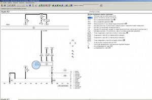

    После замены акпп на мкпп возник вопрос подключения датчика холла (на педали сцепления) к ЭБУ мотора.
    Подскажите, кто знает, на какие контакты сажать.

    там нужно на одну ногу ЭБУ кинуть если не изменяет память
    код двигателя и коробки, посмотрю по схеме

    На педали сцепления датчик холла, на нем разъем на 4 контакта, 1-масса, 2-12 вольт, 3-не знаю)), 4 -выход 12 вольт-с него и бросать на ЭБУ? , поправьте если ошибаюсь. Мотор BSE, коробка JHT 5-ступка

    Схема для модельного года 2008.

    Спасибо, добрый человек:hi:
