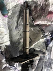

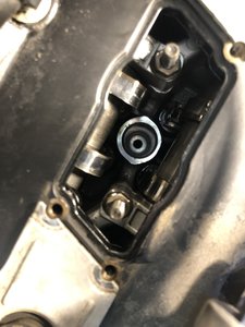

    В общем звук совсем не от роликов, их я конечно поменяю,чисто для профилактики. Пришел к выводу, что это сифонит форсунка из того самого дренажного отверстия, эндоскопом увидел, что снаружи это отверстие слегка мокроватое, но не как тут где-то писали, что сопли из него. При снятии фишки с форсунки слышится именно тот самый звук, который иногда слышно и на хх. Так что заказываю колечки и посмотрим. При скидывании фишек с других форсунок такого звука нет, только чувствуется что цилиндр не работает.
  7. Вадимыч
    Вадимыч Завсегдатай
    8 дек 2003
    506
    Краснодарский край
    Q7 08' 4.2 TDI BTR

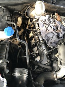

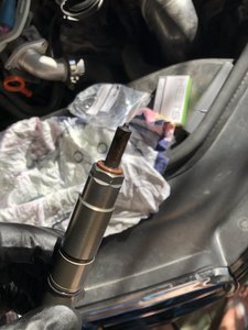

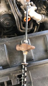

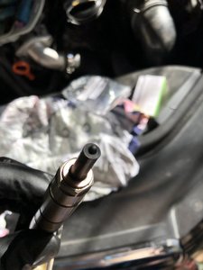

    Поменял только что на правой голове колечки, все были целые, прорывов газов не увидел, седла тоже целые, форсунки чистые ( основной корпус). Завел, свиста нет, но через какое то время он появился, с той же стороны, фиг знает, что это может быть теперь,

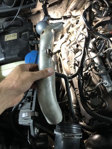

    В общем поменял все что мог, прокладки форсунок, ремень и все ролики и даже вакуумную помпу, было тоже на нее подозрение. Свист остался... чтоб его..

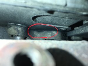

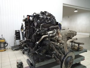

    Сегодня вынули сердце авдотьи. По первым признакам прогорела прокладка под выпускным коллектором, в месте прогарания все вокруг в саже.
  13. Balodya
    Balodya Новичок
    17 июн 2019
    3
    Курская обл.
    Q7 4.2 TDI 08
    Как и ожидалось, слева прокладка под коллектором. Справа всё ок

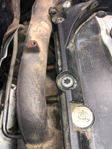

    Все, вопрос решен. Оказались ослаблены верхние гайки коллектора, которые под алюминиевым экраном, еле снял его. Скинул фишки с дмрв, как сделал Balodya и как по телефону посоветовал Михаил, жену посадил за руль давить на газ и увидел черный дым в том районе коллектора. Крайняя гайка от руки крутилась. Кое-как подтянул ключом, надо теперь протянуть нормально чем-то нормальным с карданчиком, место труднодоступное очень. Фото не делал, телефон фиг засунешь туда, потом попробую сделать фото видеоэндоскопом. Пробный пуск и наконец-то тишина))) утром поеду на работу и послушаю на прогретой.
