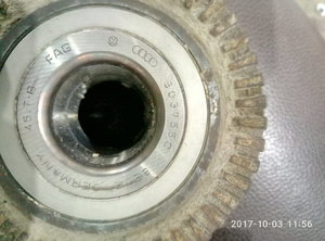

    Помогите пожалуйста разобраться.хочу заменить зад подшипник. Идет он в сборе со ступицей.будте так любезны, поделитесь номером только подшипника.а то сегодня разочаровался...где то на форуме нашел номер Скф.... А он не подходит. А4 б6 алт перед привод

    А4 б6 задний подшипник без ступицы нашел только гуано stellox 4328523sx, но там есть размеры..

    Тебе же сказали, что только в сборе! Или ты хочешь купить внутреннюю обойму, набор шариков с сепаратором и собирать подшипник вручную?!

    Это голимая китайская ступица с подшипником в сборе.. посмотри на размеры и вес..

    Не просто... Сама ступица (ее корпус) - это и есть наружная обойма подшипника.

    Тем более, что номер ФАГ-подшипника, что называется, "налицо". Можешь проверить...

    А я и не говорил, что по нему можно что-то заказать в РФ... Зато можно посмотреть картинки на забугорных сайтах, как он выглядит.
    https://www.google.ru/search?q=8037...uB89bWAhWkJ5oKHWwKBFwQsAQIQg&biw=1680&bih=935
    http://www.rmcautopartes.com/maza-tras-audi-a4-03-09-fwdseat
