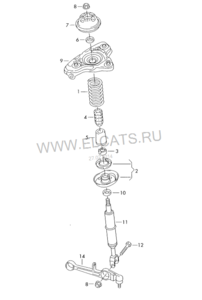

    8E0 412 377 C Подшипник опоры амортизатора под циферкой 7 )))))

    По факту...это просто резиновая опора....БЕЗ всяких подшипников

    Там НЕТ вращения...это не мак-ферсон...здесь стойка стоит жестко...снизу в рычаг упор..сверху в резиновую опору...которая упирается в люминевую площадку...которая в свою очередь уже прикрепляется к кузову.

    подшипника там нету
    есть только опора резиновая - они у меня на руках уже
    короче приговорили мне амортизаторы со всеми вытекающими.
