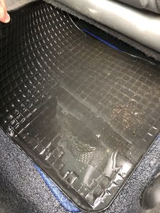

    Всем привет!

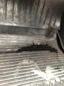

    Одним днём услышал что где-то плещется вода, посмотрел на задний пасс. Коврик вода из стороны в сторону..
    сразу поехал на мойку, кое как пылесосом собрали воду.
    Но только выехал и весь пол снова мокрый. Что может быть? Куда лезть?

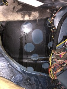

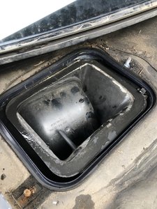

    Под акб все дренажные без уплотнителей, а под ВУТ был один, забит грязью. Достал его чтоб лучше было. Потом снял бардачок, поднял пол, полностью мокрый с пасс. стороны. Визуально сейчас ничего не видно, завтра обещают дождь, надо смотреть
  7. Valey
    Valey Новичок
    9 сен 2021
    9
    Всё там герметично, я наверное перый кто подорвал пол. Ни одного следа нет чтоб лазили. Всё как с конвейера

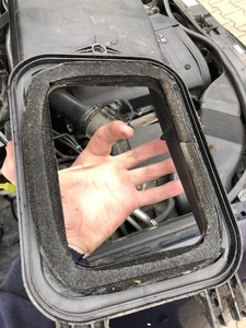

    Привет. Прошел маленький дождик и появились следы, но не понятно откуда именно.
    Это прям над салонным фильтром
  13. sanya-1
    sanya-1 Старожил
    15 дек 2003
    14.174
    Под салонным фильтром наверное, а не над ним?..
    Может между корпусом фильтра и кузовом нет герметичности?
    Проще и надежнее бутылкой с водой проверить, а не ждать дождя...

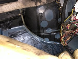

    Привет. Нашел место течи, завтра куплю герметик и заделаю.
  15. Valey
    Valey Новичок
    9 сен 2021
    9
    Как бы правильно там всё промазать..?
