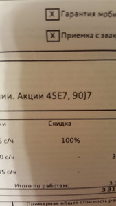

    Отдал авто в пятницу, помыли, высушили, в тепле работает хорошо стеклоподъёмник - сказали они мне по тел. Я им в ответ, хорошо оставляем на улице у вас, морозим ночь на улице. Сегодня поехал к ним уже по другой причине :), и решил спросит про стеклоподъёмник. Они говорят, что да косяк есть в морозы. Посмотрели сервисную акцию, всё разобрали, смазали все направляющие и теперь всё ок. Говорят морозили одну ночь и потом проверяли. Вся проблема я так понял во первых смазка на направляющих замерзает и во вторых датчик которые срабатывает, думает что при зыкрывание стекла есть препятствие. Во вторник хочу забрать её и проверить.

    Забрал вчера авто. Стеклоподъёмник сделали. Провели две акции по стеклоподъёмнику. Сейчас без проблем всё поднимается и закрывается с нужной скоростью. Морозили одну ночь на улице. Я доволен.
    -HighLander-, MrDVP и ВикторВВ нравится это.

    так в чем проблема то была? В ПО или в смазке стеклоподьемника?
  19. exmo
    exmo Завсегдатай
    22 авг 2016
    720
    Q7 NF TDI
    Я думаю в смазке. Датчик очень чувствительный и отправлял постоянно стекло вниз. А в морозы без смазки вообще не поднимал. Сейчас всё чётко работает. ПО может тоже обновили. Датчик мне сказали расположен прямо в блоке стеклоподъёмника. Возможно новое ПО малость исправляет работу датчика. Не такой капризный становиться.
