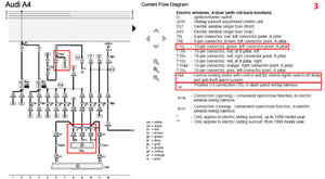

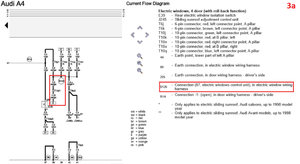

    Смотря эл. схему той косы, которую я приобрёл от 1997 года, можно понять то, что в зеленной фишке есть 4 контакта, а именно (смотреть фото №3 и №3а):
    1) sw (black) — 15 (от аккумулятора через замок зажигания);
    2) ro/br (red/brown) — B137, подключение (закрытие) — удобная функция открытия/закрытия, в электропроводке стеклоподъемника;
    3) sw/ge (black/yellow) — B126, соединение (87, блок управления стеклоподъемником), в электропроводке стеклоподъемника;
    4) ro/sw (red/black) — B136, подключение (открытие) — удобная функция открытия / закрытия, в электропроводке стеклоподъемника.

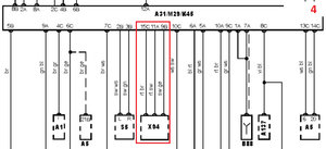

    Всё это понятно, только проблема в том, что блок управления ЦЗ там другой, точнее (смотреть фото 4), где X94 — разъем электропривода стеклоподъемников.

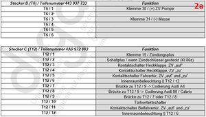

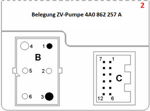

    У меня стоит самый обычный блок управления ЦЗ (4A0 862 257A, смотреть фото №2 и №2а).
    Ключевой момент — вопрос к вам, к каким контактам ЦЗ подсоединить мне зеленую фишку?
