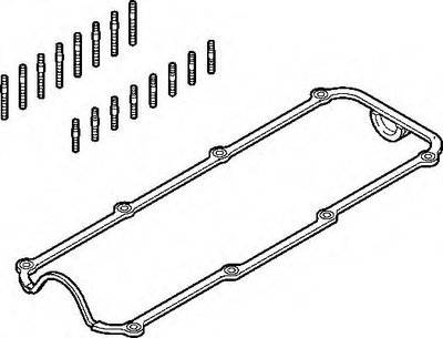

    Первый раз, когда менял прокладку (резина), попробовал как написано в книжке - без герметика, затяжка 10Nm - потекло, в первые дни сзади мотора, где выемка (полукруг). Снял её, намазал герметосом, и все дела.
    Через год-два всё равно начинала сочиться.

    Сзади мотора, там в ГБЦ какая-то выемка с торца. Движок AAD.
    Вот вид прокладки, сзади полукруг.
