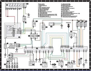

    Схема управления двигателем KE III Jetronic.

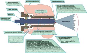

    а рисунка форсунки ААР в стакане в разрезе нет? А то я не совсем догоняю, как обдув форсунок работает.

    принцип я понимаю, я вижу на стакане по бокам две дырки куда воздух поступает из канала в коллекторе. Я НЕ ВИЖУ где он выходит из полости между стаканом и форсункой. Я подозреваю, что этот выход у меня забит, так как если подуть в эти дырки, то воздух собственно не выходит:) По рисунку, который у меня в книге в сопряжении форсунка-стакан только одно уплотнительное кольцо ближе к концу форсунки (где форсунка к трубке привинчивается) и воздух выходит в щель между стаканом и форсункой.Одноко на ААР ближе к началу форсунки стоит еще одно уплотнительное кольцо, зазора между стаканом и форсункой нет и воздуху выходить вроде как некуда.
  14. Dark
    Dark Bad e-mail
    1 янв 2003
    1.284
    Была А 100(С4) 92г 2.3
    Ответ: Система впрыска KE III JETRONIK, болячки
    На AAR точтно на форсунке 2 кольца 1 верхнее толстое и одно нижнее тоненькое а вот по поводу воздуха я сам не понимэ

    Вот схемка, обдува форсунки и принцип ее работы.

    Спасибо, похоже забилось что-то в районе "отражающего колпачка", придется ломать :)
