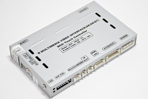

    без этого никак!!
    Ну а дальше вывести прводок на кнопку, которую будешь нажимать, можно вывести на кнопки где, бардачок и монитор выкл, купить для этого труйную кнопку где будет бардак монитор Валет, есть такая на Q7. К этой Валет плюс кидаешь и проводок от видеоинтерфейса
    Или
    Подключаться к кнопке нави если она свободна
    Подключаться к другим кнопкам не получится, там по другому кнопки работают, так что только нави!!
