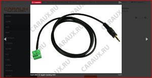

    Всем привет, с праздниками! Прошу помощи, кто понимает, есть в продаже вот такой шнур:
    - подскажите в A6C6 4F (MMI 3G High), куда его воткнуть и что инициировать?

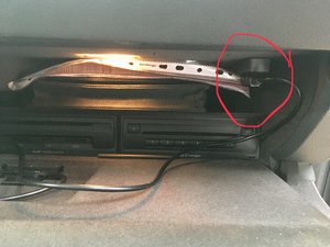

    У вас в бардачке должен AMI стоять, и в правом верхнем углу разъём, туда вставляется специальный провод с Алиэкспресса (родной дорого), который оканчивается штекерный AUX и, опционально, телефонной зарядкой.
    Как на фото.

    http://caraux.ru/audi-page-2.html
    Вот тут есть варианты. Но сайт не работает, заказать у них не получилось, брал на Али. Поэтому не реклама))

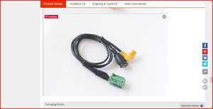

    Спасибо, уже нашел:
    https://www.aliexpress.com/item/USB...698.html?spm=a2g0s.8937460.0.0.454b2e0eVuteqS

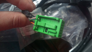

    но смущает зеленый разъем:
    оригинал -
    а это, то что на Али -
    продавцу написал вопрос, вставив такие же фото и указав конкретно данные своего авто - жду ответ.

    Нужен вот такой
    https://m.ru.aliexpress.com/item/32...id=768amp-f0uC0J7_nORuRneQBP6EfA1547527229453

    Вам надо посмотреть, есть ли у вас AMI (чёрная коробка слева от чейнджера на фото) если есть, то посмотреть, есть ли в правом верхнем углу разъём. Если есть, то покупать провод, который я указал.
    Если нет, то покупать провод, который указали вы и расшивать на AMI, или установить разъём как это указано на ссылке Дениса https://www.drive2.ru/l/7102393/ и потом покупать провод, указанный мною.
