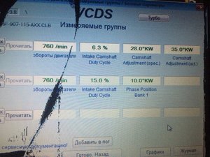

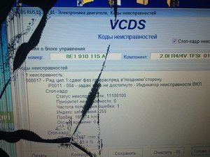

    После замены межвальной цепи с натяжителем и ремня грм вылезла ошибка по сдвигу фаз газораспределения
    000017 — Ряд цил.1 сдвиг фаз гахораспред.в"позднюю" сторону
    P0011 — 004 — задан.знач.не достигнуто
    Бывает выбивает:

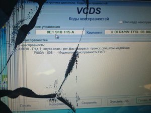

    000010 - Ряд 1; впуск.клап.;рег.фаз газорасп. происх.слишком медленно
    P000A - 008 - - Индикатор неисправности ВКЛ

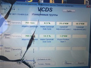

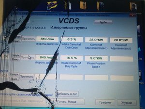

    В 94-й группе тест фазник не проходит
    в 93-й группе то 9, то 7, то 13, то 10, то вообще 1
    Куда копать?
    Колечки на фазнике поменял, 205-й пробовал ставить другой
