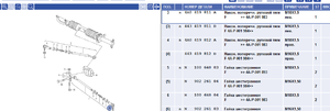

    Ребят подскажите кто брал или кто в теме.
    Нужно заказать наконечники с большими корпусами, в которых большие шары.
    Есть они разные, есть смешные с малыми шарами, есть с разными резьбами.
    Хочу заказать именно с большими шарами, чтобы вскрыть их и сделать вечными.
    Малые наконечники смешные и переделывать их стремно. С какого перепуга они разные не пойму..

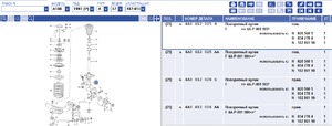

    Lemförder 10073 02 и 10074 02 были на вид меньше, чем те, что снимал с машины. Значит, у них маленький корпус. Снимал, вроде, TRW с кольцами, если память не изменяет.
    Но менял я их в 2016-м, значит и накатали они уже больше 100 тыс. Неплохо же, вроде.
  4. ser_gr72
    ser_gr72 Старожил
    23 окт 2006
    26.523
    #4 ser_gr72, 12 сен 2020
    откуда информация?
    Не от мотора, а от года выпуска.
    Поменяли кулак, поменяли наконечник.
    После замены резьба с М18 поменялась на М16, соответственно и шар стал меньше.

    У меня есть старые с резьбой 18. 1991гв
    Корпуса мелкие.
    А сейчас стоят тяги 1994гв. Резьба 16
    Корпуса больше :confused:
