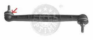

    Вот нашел картинку.
    Вот резиночка порвалась. На наконечнике. Такая резинка продается или вся тяга под замену?

  9. Gemel
    Gemel Живу я здесь
    5 май 2004
    1.019
    Audi 100/44 Q NF2.3E 89г. Черный - ПРОДАНА. Сейчас TOYOTA CROWN 1992, 2JZ-GE (3.0)
    Продается, примерные цены я писал выше, у вас отличаются не на много.
    Снимаеш, меняеш ПЫЛЬНИК, ставиш на место и радуешся жизни. Тока не тяни с этим.

    Мне искать это как пыльник к тяге стабилизатора?
  11. Gemel
    Gemel Живу я здесь
    5 май 2004
    1.019
    Незачто.
    Придеш в магазин и скажеш что нужен пыльник наконечника ьяги стабилизатора (косточки), там поймут. Осмотри ВСЕ пыльники и при малейшем подозрении менять, я бы поменял все по кругу сразу, что бы потом еще раз не лазить.
