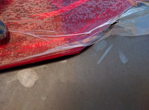

  14. going
    going Живу я здесь
    28 авг 2014
    2.439
    Q7 3.0 TDI 15
    Царапинки эти достаточные что бы фанарь встал ровно, при желание можно и пол фонаря запилить.
  15. going
    going Живу я здесь
    28 авг 2014
    2.439
    Q7 3.0 TDI 15
    Для тех кому важна эстетика, пилить должны по линии, чтобы повторить дорестайл кромку.
    Но сам понимаешь такие пиленные фонари уже не встанут на рестайл крышку
  16. Амико
    Амико Старожил
    21 ноя 2014
    6.355
    Ауди Q7 3.0 TDI (239л/с) CASA 2009г дорест
    Спасибо за инфу,но ты сам что пилил?Не понял в итоге,конечно на месте разберусь,но в итоге там стекло нужно подпилить или пластмасс?Простотнекоторые ставили и все идеально подошло,даже не пилили,от чего этотзависит?
  17. going
    going Живу я здесь
    28 авг 2014
    2.439
    Q7 3.0 TDI 15
    я сам наждачкой подтер немного чтобы фанарь встал ровно (как на первом фото), не меняя форму фонаря
    Амико нравится это.
