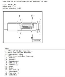

    4. в машине есть много чего - и блютус, и навигация, и круиз, и Bose, и AMI.... С последним вопрос. Прежний хозяин купил на Али шнурок 3.5 джек и USB. джек - работает, а вот USB - нет. Разобрал сегодня шнурок и обалдел. Дата- и Дата+ не распаяны :). Китаец гад :).
    Вопрос такой - может есть у кого опыт покупки шнурка для АМИ чтоб и USB и джек работали?

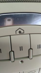

    5. в машине сверху, где управление панорамой есть кнопочки - что это ?

    Кнопочки это управление передатчиком для открывания гаражных ворот .

    Поздравляю с новым надёжным другом. Кнопочки на фото- управление гаражными воротами и т.п.

    Насчёт джека не знаю, а для USB решение вот:
    https://www.drive2.ru/l/10332632/
    Вот отчёт по установке:
    https://www.audi-club.ru/threads/ot...ioma-na-q7-mmi-2g.306120/page-8#post-10947713
    Ставил себе и на XC90, и на Q7. Полностью интегрируется в систему (кнопки на руле работают). Есть только ограничение на количество песен. 6 папок по 99 песен. Ну я думаю этого достаточно.
    Выводить на центральную панель не обязательно. Многие конец USB провода выводят в барбачок. Это по желанию.

    Но ещё раз говорю - AMI есть. Поэтому в триоме смысла нет. Надо только шнурок. Шнурок для USB продается. Тот что у меня есть просто немного недоделанный. Хотелось бы чтоб и Джек и USB работал. В принципе может и сам возьмусь и допаяю.
    Надо только узнать на какие контакты приходить должны проводки.
    У людей работают шнурки.
    Вот думаю может заказать пару у разных продавцов, авось хоть один будет нормальный

    Проверь 17 и 18 пин. Если как у меня не распаяны - то проблема та же.
    Вообще что-то есть у меня мысль купить полный AMI и спаять 3 в 1... USB+AUX+iPOD.... Хотя огрызок мне и нах не нужен... Или просто USB+AUX.

    Проверил. Распаяны.:shock:
