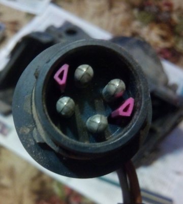

    Господа, приветствую. Возникла неожиданная проблема: каким-то образом закисли разъемы на обеих передних фарах, отсоединить их невозможно. Пробовал заливать места между ними и фишками на фарах ВДшкой, очистителем, пробовал по-всякому их шевелить, пытался постучать отверткой в стыки между разъемами и фишками - без толку. Подскажите, пожалуйста, есть ли способ как-то не разрушая снять их? Или придется таки ломать внешнюю часть? Последний раз трогал их семь лет назад, когда менял фары. На них были металлические скобы, но они куда-то делись (уже не помню, куда).
    P.S. Машина - 100 С4.

    Имхо - там ВэДэшкой поливать прямо в фишки, куда провода входят; с обеих сторон да несколько раз.
    Заржаветь там не может. Только пригореть, если соединение грелось.
    Светодиодные лампы ток тянут приличный.

    Насколько я понял, там есть черная внешняя часть и сиреневая внутренняя, в которую пины входят. Если внешнюю часть разломать, без неё контакты будут держаться?

    Кстати, сиреневая тоже отдельно не вытаскивается?
    Или не пробовал?
    Если сиреневую вынуть - каждый провод можно будет вытащить отдельно. Если, конечно, он не приварился в сочленении намертво.

    Ну а наружное тут ломать не получится, ибо оно плавно переходит во внутреннее. ))
    Я бы отрезал их, и заюзал хотя бы и от Жигулей. Там тоже 4-х пиновые разъёмы, только квадратные.

    Чаще всего, пригорает минусовой провод. Попробуй прокрутить внутренний разъем в фаре чтобы он сюда наружу вылез
    А там уж а прорезь между разъёмами что нибудь вставляй

    Пробовал отвертку тонкую, и аккуратно забивать её в стык. И так в разные места раз по кругу. Не помогает, только разъем трескается.

    А в фаре лампочки горят? Если горят включи на минут 15 подгорелые провода нагреются и пробуй вытаскивать.

    Да, всё горит.
    А это мысль, попробую.:shock:Я-то всё время на холодную пытался.
