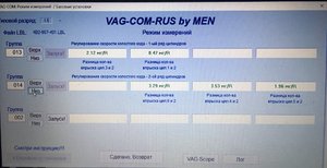

    Недавно поменял форсунки на заведомо исправные (проверял на стэнде) открытие на 230, поменял вместе с управляющей. И тут начался головняк после которого я раза три скидывал клапанные крышки.
    Во первых куда то пропал кик даун, и стала вываливаться ошибка то в АКПП то в АБС сигнал нагрузки 18265 P1857. И коррекция повергла меня в шок
    И давай тыркать туда сюда форсунки.... нифига не менялось.

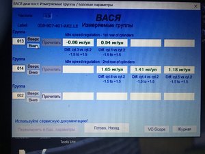

    Сегодня плюнул нафиг и поставил старые, но все с буквой D и проверенные на стэнде. Результат меня удивил
    Собственно вопрос возник до, момента замены форсунок на «старые», я сдергивал фишку с управляющей форсунки дабы посмотреть работу управляющей форсунки в аварии... да я в курсе что нельзя посмотреть угол впрыска, но почему коррекция по форсункам скакала от -2 до +3 в циллиндрах, с не рабочей управляющей форсункой. вроде же коррекция берётся от 2 форсунки. Почему коррекция стала зависима от отключенной управляющей форсунки ?

    С отключенной управляющей угол не отрегулировать. А коррекция не может только от управляющей зависить, иначе при давшей дуба управляющей мотор колбасило дико, а люди годами ездят в ус не дуют
    Коррекция всё-равно плохая, что они на стенде показывали? И что с метками ГРМ?

    Ну факт в том что отключив управляющую была чехарда это точно. На стэнде норм открытие на 260 (по манометру стэнда). Грм пока не посмотрю, холодно.

    3.784
    Значит их цикловая производительность фактически не соответствует твоему конкретному мотору.

    С буквой F ставились на поздние АКЕ, но у меня двигатель тоже АКЕ. Да это не суть важно, я хочу немного понять работу управляющей форсунки.
    И походу дела, с управляющей форсункой что то делали. скоба которая держит провод, зажата уже не на заводе.

    Управляющую я сейчас уже конечно оставлю в покое ))) которая сейчас стоит хоть работает адекватно.
