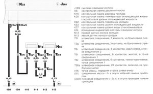

    Сначала схема:

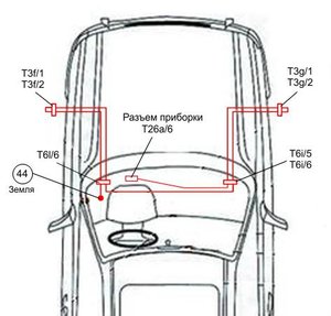

    Где эти разъемы находятся:
    Как они выглядят в натуре см. здесь.
    Например, земля 44 - один из коричневых проводов, который прикручен на шпильку (рис. 9).
    Штекер T6l - под водительской полкой, желтенький (рис. 2).
    Как искать обрыв.
    Отсоединяешь разъем T26a (зеленый) от приборки. Ставишь тестер в режим прозвонки. Один щуп - на массу, другим по схеме поочередно и последовательно тычешь в обозначенные контакты разъемов, начиная с земли 44. Где пропал писк, на том участке обрыв.
    Можно (и даже лучше) воспользоваться контролькой с лампочкой накаливания.
    Про цвета проводов не забывай - помогут определить номера контактов в разъемах.
