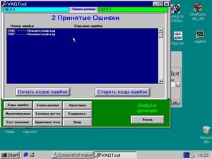

    не работает парковка-
    vag com не читает именно 13 адрес(контроль дистанц), почитал vag tool
    друзья помогите понять,что это и почему VAG COM не прочитал именно этот адрес?

    VagCom не прочитал 13 - потому что это "auto dist. reg." - автоматическая регулировка дистанции для круиза, радар (помойму), его просто нет на даном автомобиле :)
    а парктроник - это 76 - "park assist".
    1545 - задний левый датчик парковки (G203)
    1547 - задний центр/правый датчик парковки (G205)
    90% дохлые сами датчики, перепроверить - перекинуть местами и читнуть ошибки.

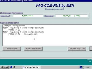

    а вчера машина затроила,пока нет рабоч температ-троит,не тянет,троит,чихает.90 градусов еще более менее.
    зонды временами то работают то нет,где искать.,подскажите

    Глянь нормально ли одет основной патрубок от фильтра до дросселей,
    затем на холодную значения температуры охлаждающей через комп,
    ну а далее если повторится - попробовать расходомер откинуть...

    Подсос был,впускной коллектор окрутился,но дело не в этом,все ровно не хочит набирать обороты,машину всю колбасит,через vag ,машина нагривается ,покозания до 89-90 градусов,при работе временами проподает bank 1.
    и опять пишет зонд-сбой в електроцепи
