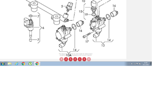

    Вот насос номер 13А, так он стоит.
      148 КБ
      23

    Окей, Большое спасибо за развернутый ответ, есть над чем подумать.
    За картинку отдельное спасибо Сергей, теперь хоть имею представлениее о том, в какую сторону смотрит штекер.
