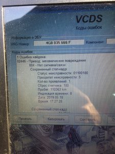

    Всем привет! Нужна помощь ! а\м Ауди А7 2012 г ,! Приобрели автомобиль, когда нажимаю на консоли кнопку Media или Navi , появляется надпись на дисплее "Инициализация данных , подождите" и так до бесконечности , Предыдущий владелец утверждал , что с MMI ничего не делали, просто в один момент запустил автомобиль и появилась такая беда! На форуме много подобных тем, от прошивки до механических повреждений! Взял и подключился VCDS , показала вот такую ошибку (изображение прикреплено) Я так понимаю что блок по CAN- шине отправляет запрос , а MMI ему не отвечает! У кого была подобная ситуация? Откуда копать?

    100% замена HDD ) ну а далее уже думаю найдете темку с тем как это делается. Я поменял 7 мес назад на древний хард 60гб с древнего ноута б.у. ) пока работает. Хочу заказать SSD PATA но пока лень )
