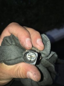

Вообщем, датчик положения коленвала поменял, машина завелась. Аир баг горел потому что, моторист забыл подключить фишку удара с правой стороны. Была протечка масла с сальника коренного, все заново разбирал, менял. Вроде все собрал, все заводится, работает ровно. Но масленка загорается, моторист так же открывает крышку куда лить масло и говорит смотри как хлыщет масло, значит давление есть. И на пару горит жолтая масленка с надписью SENSOR. В придачу где то на 1850 оборотах (Выше или ниже его нет)появляется звук дребежания как будто цепь гремит на мой взгляд, но моторист говорит цепь по другому гремит, постучал что то посмотрел, не нашел откуда звук, говорит поездишь посмотрим. Может кто то что то интересное расскажет.
Вкручивается на его место обычный механический манометр со шлангом и по его показаниям делаются выводы. Масленка «сенсор» - это неисправность датчика уровня/температуры масла, что стоит в поддоне. Проверь его разъём.
Не гаснет вообще, как только заводишь, ставишь на D или R проходит сек 30 и загорается красная масленка и не гаснет вообще.
