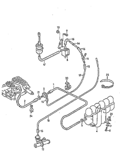

    Это не слив конденсата! Судя по каталогу на Эксисте это выглядит так
      23,3 КБ
      150
  7. Avtokiller
    Avtokiller Завсегдатай
    1 янв 2003
    861
    Mitsubishi Challenger GDI 3,5 97г.
    Трубочка под номером 1! Фигня под номером 4 отсутствует! Вопрос нужна ли она?

    У меня в крыло слив.
    4 - фигня - это чего:confused: ты название посмотрел бы...
