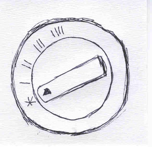

    Еще раз - чтобы уточниться, вот эта ручка:
    И отсчет идет от середины стрелка вниз?

    Дык это ж регулятор вентилятора (кулер)
    Там тока провода -- тросов нет:love:
    ... А троса, ты за них подергай оккуратно и посмотри что происходит. Они хоть к чему нибудь крепятся?? Или просто лежат.

    AndreyK верно говорит. Эта заслонка управляется ЛЕВОЙ ручкой, которая включает вентилятор печки.
    Из положения вынлючено против часовой стрелки на 0,5 оборота она закрывает приток воздуха вообще.

    ведь и правда - как ставишь регулятор скорости кулера на ноль (стрелку -- на часов 18,00-20,00) кулер не крутится
    но если на скорости идешь и регулятор потоков ставил на обдув салона (3 часа, три палочки вертикальные с точкой)
    :) то воздух в салон все равно попадал. А перекрыть его (воздух) можно было колесиком возле кажой решетки.
    В теплую погоду не чувствуется, но как то недавно холодное утро было и я для себя сделал такое открытие :love: ЭВРИКА!!
    Я тоже разбирал переднюю консоль, менял подсветку как раз этих ручек. Но вот не обратил внимания сколько у меня там тросов. Но думаю что два.:rolleyes:
