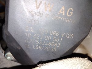

    Audi A4 (B8), 2009, дизельный двигатель CAGA.
    Загорелась лампочка Check Engine, VCDS показывает ошибку «7859 - Датчик положения заслонок впускных каналов» (P2015 00 [175] - недостоверный сигнал). Приговор диагностов — менять привод заслонок. По их словам, он не проходит тестов и вообще на тестах не шевелится.
    У меня установлен родной привод с номером VAG 03L 129 086 V120, он же VDO A2C53248883. Однако отдельно он не продается, а в интернетах предлагается только VDO A2C59506246.
    Так вот у меня вопрос: можно ли поставить этот привод взамен того? Он полностью аналогичен или как? Заранее благодарен.

    Коллектор почистили, заслонки живые, не помогло.

    Решается раз и на всегда удалением заслонок и сервопривода . Физически из коллектора и программно из прошивки ЭБУ . Делается с пожизненной гарантией от сабжевой проблемы .
