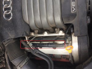

    Машина А6С6 c 3,0BBJ 2006.
    Обнаружилась течь трубки ГУР высокого давления. На картинке под номером 6. В популярном магазе запчастей, стоимость трубки неприятно удивила - более 10 тыс. Подскажи, пожалуйста, она ремонтопригодна? Может кто знает спецов? Есть ли смысл искать на разборе или все таки новую брать?
    Еще есть вопрос, как ее менять - нужно сливать жидкость? Или на заглушенном можно снять, а потом залить количество жидкости, которое вытекло?

    жидкость сама сольется как только от рейки открутишь.

    Несколько специализированных на ремонте систем ГУР посоветовали не ремонтировать трубки, так как потом сказывается влияние на других узлах этой системы - можно загубить насос и т.д. Нужно покупать новую и менять.

    сть б.у от BDV
  5. Exlover
    Exlover Новичок
    25 мар 2012
    52
    3.0 Q
    А в чем отличие? BDV это двиг?
  6. 71229786
    71229786 Партнеры АК
    10 май 2006
    5.775
    Audi Q5 II 2.0 TFSI quattro 2021
    2.4.
    шланги говорят одинаковые
