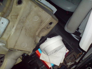

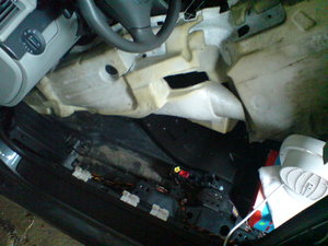

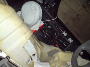

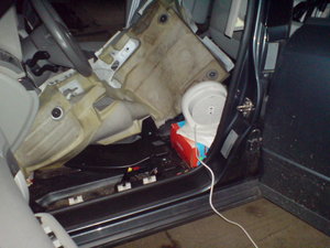

    Уважаемые одноклубники, со мной приключилась неприятная история. Машина у меня уже около года. За это время у меня так и не дошли руки до чистки дренажа, который расположен под аккумулятором. И вот приблизительно три недели назад у нас зарядили сильные дожди. Машина стоит на стоянке, кроме того, под деревом с которого на машину сыпется всякая гадость. И вот после «сезона дождей» по дороге на работу я стал замечать в зеркало заднего вида, что при поворотах за машиной на асфальте остаётся широкий шлейф воды. Я не знал, что это могло быть, и по началу не придавал этому особого внимания. Так продолжалось несколько дней (каждую ночь шел дождь) и на утро погода тоже была пасмурной. Но через несколько дней выглянуло солнышко, и вот когда машина стала нагреваться на солнце я стал замечать что в салоне очень влажно. Ситуация усугублялась тем что я не поменял зимние резиновые коврики на оригинальные летние. И вот на выходных я наконец поднял водительский коврик и чуть не упал! Вся шумо изоляция была насквозь пропитана водой. Я обследовал место пассажира за водителем и обнаружил что там ещё больше воды. При этом шумо изоляция противоположной стороны была абсолютно сухая (слава богу). Тогда я полез под капот, отсоединил и снял аккумулятор, а там….. воды как в бассейне. Нащупал слив, пробил его и вода моментально сошла. Потом долго и нудно чистил весть отсек от листьев и прочего г….. В результате вычистил всё до блеска. Но это было только первая часть!!! Потом на станции пришлось разбирать всю водительскую сторону (обшивку порогов, центральной стойки, снимать переднее и заднее сиденье) отворачивать шумо изоляцию в сторону центрального тоннеля отжимать в ручную всю шумку, потом на свежем воздухе проветривать шумку, днище и всю проводку, которая проложена по дну кузова. А в конце сушить это всё вентилятором для обогрева помещений. Кроме этого намок блок «комфорта», который расположен под ногами у водителя. Его тоже пришлось вскрывать и просушивать. Вся процедура заняла целый день. Но в результате всё высохло, и сейчас вроде никаких проблем нет. Как говорится, на ошибках учатся. Будьте внимательны, проверяйте этот дренаж, а то потом будет много проблем.

    в коробочке на дне блок управления кпп?
  3. A4 1.8 125 H.P/
    A4 1.8 125 H.P/ Заблокирован
    25 май 2007
    1.313
    Нет на полу "блок комфорта" - заводская сигнализация, управление функциями центрального замка, люка и.т.д.
