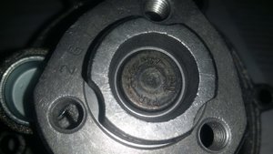

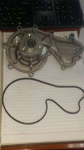

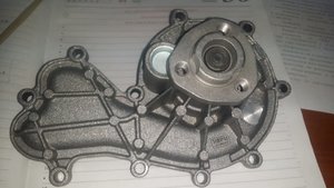

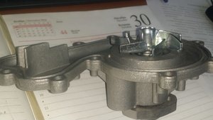

    Здравствуйте уважаемые Форумчане!
    Недавно при плановом ТО, увидели розовые пятна на пластиковой крышке и на других деталях в передней части двигателя. Мастер сказал, скоро потребуется замена помпы.
    Через интернет была куплена помпа Hepu P660.
    Но настораживает внешний вид данной детали и есть подозрения в поддельности помпы.
    Фото приложил.
    Требуется помощь в определении подлинности помпы Hepu P660. Может кто сталкивался с этим вопросом?
    Заранее благодарю за ответы!!!

    А что именно настораживает?, просто при подделывании нет смысла наносить гравировки или в форму для литья закладывать бренд определенного производителя (хотя в поднебесной виднее)
    пол года назад себе поменял, не стал ждать когда потечет, брал SKF, внешне ничем от Вашего не отличается, единственное у меня была какая-то наклейка на самом подшибнике, типа протестировано или что-то в этом роде
    штрих-код Германии на товаре 400-440 (первые три цифры) вроде соответствует

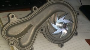

    как итог судя по отчёту если крыльчатка литье - то это старые поставки, новые все такие

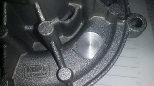

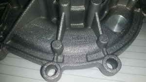

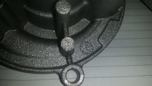

    1
    1. Надпись Hepu нанесена гравировкой, а не литьем.
    2. Эта надпись нанесена не на специальной площадке, а просто на корпусе.
    3. Правее от этой надписи находится фрезеровка. Зачем она нужна? Возможно там был лейбл настоящего производителя?
    4. Качество литья не очень! Не возможно прочитать когда был произведен насос.

    Крыльчатка - штамповка
