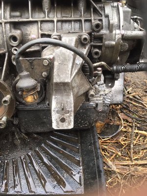

    Здравствуйте, такой вопрос, задумал я свап с механики на автомат, обычно все делают наоборот, а я против шерсти)
    Так вот, проводка пришла с мозгами, но в нескольких местах порезана, у кого есть какая информация по этому поводку буду премного благодарен, да и вообще по поводу всей этой затеи.
    Из того что у меня есть в наличии:
    - Акпп
    - Педаль тормоза с кронштейном
    - Селектор
    - Привода
    - Трубки охлаждения
    - Гидротрансформатор
    - Крепления коробки
    - Мозги с проводкой 9u9XXgrYAAM.jpg ZokprE0rznI.jpg 5jJ80_R2Fzk.jpg cbcvLrsYy-0.jpg 710351-9b91904bd7c1eab7834f3a40c7055600.jpg

    Акпп я взял переднеприводную, многофункциональный переключатель это что?

    АКПП у вас ZF 4HP18 или 097?

    Для меня это упрощение системы потому что мне это пока не нужно, а раз автомобиль такой имеется, не хочется искать что то другое, если я эту почти как свои 5 пальцев знаю.
    Коробка CDU 4hp18
    Датчик положения селектора АКПП

    Вот он должен быть
