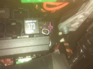

    Перестали одновременно работать дворники и омыватель, предохранители проверял, все ок. До того, как вышли из строя было слышно трещание под педалями. Пишу как есть и не знаю связано это с этим или нет: до выхода из строя, создал к 370 реле 85 ножка доп. напряжение, само реле прозвонил, вроде все ок. Но в самом штекере напряжение на эту ножку пропало, отсутствует (на фото).
    По ошибкам наконец вылезла одна:
    Адрес 46: Центральный модуль систем комфорта Label: 8E0-959-433-MAX.clb
    Номер блока управления: 8E0 959 433 BR
    Компонент и/или версия: Komfortgerбt T23 3332
    Кодировка: 06768
    1 неисправность:
    00532 - Напряжение электропитания
    37-10 - неисправен - Непостоянно
    Где дальше проверять? Куда ведет это реле? Есть идеи по этому поводу? А то я задолбался уже с тестером ползать и проверять.

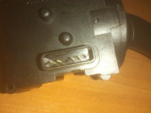

    Спасибо, проверю. Проверял провода идущие к нему, они в поряде, да и где переключатель на комп с боку работает. Работа омывателя и дворников связана вообще или они независимо друг от друга работают?
  4. AlexMone
    AlexMone Живу я здесь
    1 ноя 2012
    1.532
    А4/B7 1,9 BRB 07
    там может дело не проводах а в контактах, которые по кольцу ходят
    было дело, сначала начали глючить, потом закоротили, трещало и воняло
    разобрал а там все погорело, соответственно ни дворники ни омывайка не работала, поставил новый и все гуд
    снять элементарно для осмотра

    вот эти контакты? Или которые идут внутри переключателя? Сам подрулевой дальше как снимать, выдергивается ручка или как?
  6. AlexMone
    1 ноя 2012
    1.532
    А4/B7 1,9 BRB 07
    смотри внутрянку

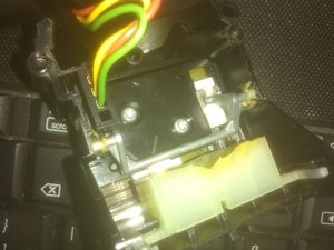

    Внутрянка целая и ни где не попалено. бло, что еще проверить? Кто может подсказать какое реле идет на дворники или подсказать где посмотреть.

    контакты ни капли не окислены

    К предохранителям? разве не к реле они ведут? придется по проводам следить что куда ведет. А смысл на моторы подовать напряжение, сразу мотор дворников и насос омывателя не могли выйти же из строя

    к реле, предохранителям, еще к блоку комфорта (он же за нихотвечает вроде)
    релюшка отвечает за прерывистый режим работы, какая последовательность точно не скажу
    коротнуло гдето и разрыв произошел, раз трещало у тебя
