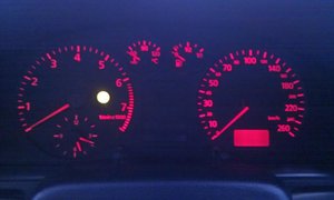

    Здравствуйте! Появилась проблема с приборной панелью. Началось все с того что в определенный момент после того как заводил машину и включал ближний свет или просто габариты, панель приборов гасилась на секунду и обнулялся суточный пробег. Как будто отрубалось от него напряжение.
    Но это происходит редко. На днях сажусь в машину, завожу и вижу перед собой, горящий значок ключа и цифровое табло пробега без самих цифр. Подсветка салона не включалась рычажком. Вынимаю ключ но значок с циферблатом оставался гореть, помогло только снятие клеммы с аккумулятора. После снятие клеммы все заработало нормально. Куда копать?
    Панель приборов 8D0 919 861 H вроде как VDO, а все пишут про проблемы только с Magneti Marcelli.

  6. SeRiLLo
    SeRiLLo Старожил
    1 янв 2003
    5.923
    A6 630hp
    глючит микрочип в этих приборках, обсуждалось в инете много, замена чипа или приборки на б/у с отшитием иммобилайзера
