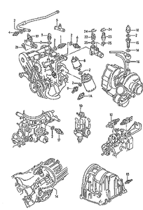

    Датчик по-моему разумению парящий мозги - есть позиция 22, 200 кОм при любой температуре. Глюки из=за него? картинка взята с
    http://www.elcats.ru/audivw/vag5.asp?subm=%CF%EE%E8%F1%EA&btsnr=117-30&cid=71
    но там отсутствует описание, что это такое. Сам датчик без опознавательных знаков, пробить не могу. написано только ELTH, made in Luxemburg. Подскажите что делать

  12. Screen A80/B3/3A
    Screen A80/B3/3A Участник форума
    1 янв 2003
    494
    Audi 80 2.0Е 89 г.
    На мозги идет датчик с позицией №7. А 22-й идет на указетель температуры и включение "карлсона".

    у меня стоит тройник, снизу вкручен датчик как раз указанием включения и отключения, типа как на радиаторе, но он обломан, и без проводов
    а сверху стоят пара датчиков, как раз как на рисунке, позиции 22 и 23. Седня ездил в магазин, говорят такой датчик стоит около 60 баксов, в другом сказали 700 рублей, я просто не пойму че это за датчик и менять ли его совсем

    Вот интересно.....вроде движки одинаковые, а расположение датчиков разное....У меня на движке точно как на рисунке: один датчик (приборы+карлсон) сверху и второй (температура на мозги) внизу. Т.е. позиции 3 и 7.

    Блин ниче не пойму. На карлсон датчик работает включая его на малый ход, так? у меня же такой скорости нет, и датчик энтот просто болтается снизу без дела. На мозги датчик работает, он новый, что за третий тогда?

    Привет меняй датчик 22 он мне мозги пол года парил симптомы теже что и у тебя
