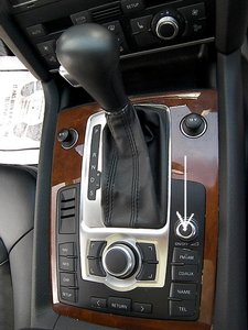

  12. Андрей.19..
    Андрей.19.. Участник форума
    19 июн 2011
    159
    AUDI Q7 3.6 FSI
    На нижней консоли, правее от ручки АКПП есть маленькая крутилочка(шайбочка). Если на неё нажать - звук радио глушится, а диск переходит в стоп. Если нажать ещё раз, всё возвращается...

  13. maxxup
    maxxup Новичок
    2 фев 2012
    62
    Q7 3,6 08г.
    И на руле крутилку крутил и нажимал, и маленькую шайбочку тоже. Комп выдает защиту компонентов. Мне сказали что какой-то софт должны прислать чувакам, который в свою очередь снимает защиту и без подключения к серверу Ауди. В ближайшую неделю-две получат его. Да, цена вопроса 20000 руб. ))))) У ОД, если я не ошибаюсь это стоит 500 руб.?
