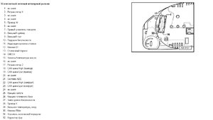

    Есть у кого распиновка разьемов для приборок 4B0919880A и 8D0920900P
    неогу заменить ту что вторая первой! Разьемы идентичны, но с4B не дает прочитать логин. Есть у кого распиновка их разьемов чтоб сравнить!
  2. Allem
    Allem Живу я здесь
    18 ноя 2005
    2.711
    теперь бмв
    я так понимаю это а3 и а6 панели??? На 4б может быть Магнетик Марели что влечет на неудачу, если нет конешно навыков высшего пилотажа по чтению моторол. рапиновка есть могу выложить Уточни года авто. 4б работает по к линии а 8п по кану уже, может в этом тоже может быть проблемма.

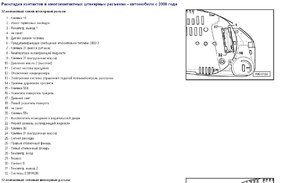

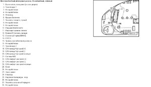

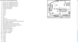

    Вот по 4б. Выкладываю как умею. Щас еще по 8п положу.
