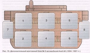

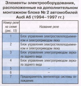

    А что, про С5 спрашивал человек? :umnik:
    Слева от левой водительской ноги под боковой панелью есть реле и предохранители - номер 7 для вентиляторов.

  4. Godlike_S
    Godlike_S Живу я здесь
    31 мар 2009
    1.509
    Audi S8 D2 4,2 Q
    Спасибо дружище! :beer:
