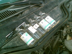

    А я по времени к сожалению не засекал. У меня стаканчики от физ раствора (используют в капельницах), как только набиралось в одну 50 мл, выключал и смотрел как в остальных. Секунд 20-30 примерно при полностю поднятой лопате. Если скоро буду ставить новые, то проведу замер и засеку время.

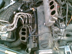

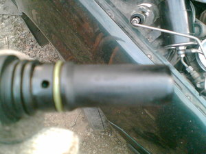

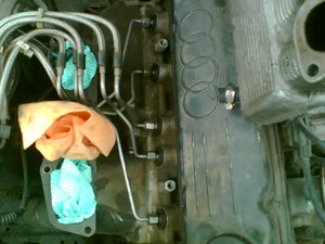

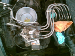

    Насчелкал немного фоток сотовым:

    Кстати форсунки у меня с номером 0 437 502 043. Читал что как раз 043 (последние цифры) - это форсунки с резиновым седлом, которое от нашего бензина просто теряет свои свойства и форсунка начинает ссать в сторону..

    бу га га.. :drunk: Да, самой лучшей назвал - которая ссыт больше всех :rzunimagu и распыл у нее вроде такой как должен быть, типа туман.. :shock:
    за полминуты при тапке в пол:
    1 форс - 25мл
    2 форс - 10мл
    3 форс - 25мл
    4 форс - 30мл
    5 форс - 40мл.
  16. Misha190E
    Misha190E Живу я здесь
    6 ноя 2005
    2.554
    E240 00г.
    Ответ: Поменять\проверить форсунки
    дык скажи мне дураку, если ты меняешь местами форсы 2 и 5 то какой результат получается?
    а без форсов мерить не пробовал? просто у мерса например для всех двигов с КЕ от 1.8 до 3.0 налив без форсы за минуту с одного канада 180 мл. Если есть разнобой то фильтры дозатора в каналах забиты - либо их выкидывать, либо мыть винсом. Далее когда помыл и разнобой убрался - если налив недостаточчен то регулится ЭГРД до достижения нужной величны...
    а у ты разнобой виден однозначно.
    я бы сначала перемерил без форсов и определился с забистотью дозатора, а потом уже с форсам репу чесал, но видимо 5-ая форса имеет пониженное давление открытия. ИМХО

    1 форс - 25мл
    2 форс - 40мл
    3 форс - 25мл
    4 форс - 30мл
    5 форс - 10мл.
    Поэтому форсунки менять по любому.
    Ну да, дозатор тоже не мешает проверить. Да и бензонасос есть идея поменять. Но тут при перестановке явно становится понятно, что форсунки гов.. и менять в любом случае надо.
    Ну стенда нет для точной проверки, а так на глаз 5 форса на холостых начинает отрабатывать одновременно с остальными, так что или просто седло разъелось и больше пропускная способность стала (но тогда бы и распыл в виде струек был), или она самая нормальная. Вот придут новые, я как раз и сравню какая у них производительность.
